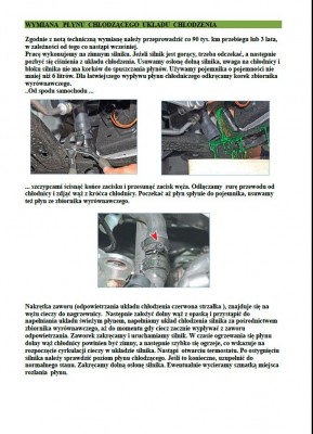

Czy ktos moze doradzic jak spuscic plyn z chlodnicy w Logan 1.6 kombi rocznik 2008 (105 KM)
nr. VIN: UU1KSDAM538637694, bo nie widze zadnego zaworu - czy naprawde trzeba luzowac przewod na dole chlodnicy ?
dziekuje i pozdrawiam,
Artur
Pomógł: 89 razy
Posty: 3810
Wysłany: 2016-10-10, 11:32
Tak , ASO luzuje dolny przewód przy chłodnicy (po czym niedokładnie go przykręca hehe) ....

Wysłany: 2016-10-10, 15:41
Wymiana płynu
Plik ściągnięto 1214 raz(y) 127,09 KB

Pytanko chciałem wymienić płyn w chłodnicy,układzie chłodzenia nie wiem kiedy był wymieniany i co w nim siedzi na K2 Kuler .Czy będzie to dobry płyn i czy jest tylko ten odpowietrznik układu jak na foto od Józefa czy jest jeszcze jakiś ??
Wysłany: 2018-10-18, 10:34
Plyn w kolorze zoltym. Taki jak do renowek.
Odpowietrznikow szukac na termostacie, zasilaniu nagrzewnicy, chlodnicy. Moze byc tylko jeden.

Jest tylko jeden odpowietrznik.
