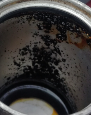

Na razie wymieniłem filtry... Czegoś takiego nigdy nie widziałem. A trochę wymian mam za sobą (2 auta po 120kkm na gazie). Zawsze tankuję na orlenie. Czyżby włoski gaz (wakacje)?
Odsunąłem od siebie kable WN, bo dwa się ocierały. Wymuszalem szarpanie na dwójce jadąc bardzo wolno pod górkę. Auto trochę szarpalo, ale bez tych metalicznych stuków. Jak tylko weszło na ponad 1000rpm to żwawo szło pod górę.
