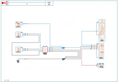

Podaję schemat połączeń świateł p/mgielnych gdzie 176,177 światła lewe i prawe natomiast R122 miejsce połączenia wiązki z lewej strony.
Plik ściągnięto 221 raz(y) 69,96 KB

Analizowałem już ten schemat. Wszystko ładnie pięknie tylko coś mi ciągle się nie zgadza tzn. gdzie konkretnie jest przekaźnik 299 i czy do świateł jest jak na schemacie przekaźnik F31 czy jest w opisie na forum dotyczące II generacji:

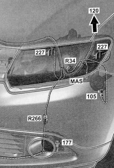

Wolna wtyczka R266 powinna znajdować się gdzieś w połowie drogi między lewym reflektorem a lewą lampą przeciwmgłową - fabrycznie schodzi pionowo wzdłuż płyty łączącej podłużnicę i sanki.
Plik ściągnięto 13943 raz(y) 162,95 KB

Nie ma po co sprawdzać manetkę ponieważ kable od świateł nie są podłączone. Dzisiaj zaglądałem i nie widzę żadnego dodatkowego kabla...
Patrząc na ten schemat:
mamy:
120 - idzie od bezpieczników etc.
227 - lewe światło MAM Podłączoną jedną wtyczkę
227 - ta chyba do prawego światła ? Podłączoną jedną wtyczkę
105 - sygnał dźwiękowy Podłączoną jedną wtyczkę
MAS- masa Podłączoną jedną wtyczkę- oczko
zostaje mi tylko
R34 - gdzie to idzie?
R266- to powinienem znaleźć a nie mogę. Macałem i chyba bez ściągnięcia nadkola się nie da.
Dodam że na tej wiązce mam luźną wtyczkę która nie pasuje do R266:
Reasumując mam trzy pytania:
1/ R34 - gdzie to idzie?
2/ Gdzie ta moja luźna wtyczka powinna być podłączona oraz czy jest to R34
3/ Gdzie się schowała wtyczka R266!!!

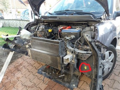

Zobacz czy na tej luznej wtyczne niepasujacej do niczego masz napiecie po zalaczeniu halogenow.
ten kabel w wiekszosci reno jest przy przedniej belce/wzmocnieniu / pasie przednim raczej nie pod lampa tylko bardziej pod kierunkiem. Sciagnij nadkole lub zdezak to go znajdziesz.

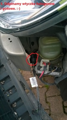

Tu masz umiejscowienie wtyczki w lodgy i scenic
Plik ściągnięto 103 raz(y) 174,64 KB
Plik ściągnięto 128 raz(y) 206,97 KB
Plik ściągnięto 80 raz(y) 231,43 KB

Wysłany: 2017-07-08, 23:12
Dopiero dzisiaj się za to wziąłem i okazało się ta wtyczkę którą znalazłem jest od świateł przeciwmgielnych. Wiem że auto było bite z przodu tylko kuźwa myślałem iz gamonie się wysilą i to podłączą. Światła działają. Druga sprawa dopiero teraz tak sobie zacząłem myśleć dlaczego od autka były 4 przewody a we wtyczce od świateł 3. Przerobiłem na lewe i prawe osobno czyli na 4 ale... po co są 4 od auta? Czy te autka mają opcję doświetlania przy skręcaniu? Jeżeli tak to mam 50% szans że dobrze strony podpoiłem. Jutro chwila prawdy :)
