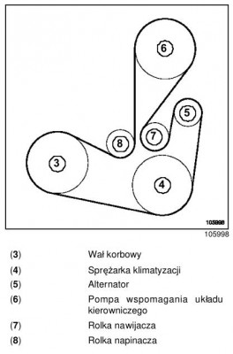

Michał B24 napisał/a:
Jeśli pompa wody napędzana tym samym paskiem, to taka jazda moze sie skończyć wymianą uszczelki pod głowicą.
Ten pasek napędza tylko alternator, wspomaganie kierownicy i klimatyzację.
