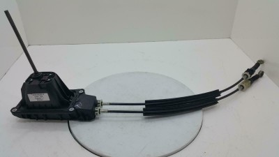

W Sandero z silnikami TCe i 1,0 SCe są jednak cięgna, więc w Loganie raczej też...
Co nie zmienia faktu, że mechanizm jest cały zabudowany i bez rozdeklowania wiele się nie zobaczy ani z góry ani z dołu...

Do tej pory podział był prosty: skrzynie JH = popychacz, skrzynie JR/TL = cięgna, ale być może coś się zmieniło...

Przy silnikach 1,2 czy 1,4 rzeczywiście byłby jeszcze system z drążkiem.

Co do Loganów II i Sandero to drążki występowały w tańszych wersjach wyposażenia. W open i Ambiance były drążki a w Laureatach linki. No i to nie jedyna różnica miedzy tymi autami.
