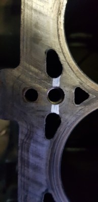

Posty: 3719
Wysłany: 2020-06-01, 07:27
W najgorszym wypadku może być pęknięty blok silnika. Nie cały blok tylko tam gdzie jest kanalik olejowy dochodzący do głowic, by smarowało wałek i zawory. Kanalik jest blisko kanałów cieczy układu chłodzenia. Ciśnienie oleju jest wysokie i wypycha olej przez pęknięcie do układu chłodzenia. Jeśli tak jest to czeka remont silnika polegający na wymianie bloku lub wymiana silnika na sprawny.
Tak miałem to w Lodgy 1,6 MPI.
blondas16
Model: Logan II
Silnik: 1.2 75 KM LPG
Dołączył: 23 Sty 2017
Posty: 34
Wysłany: 2020-06-01, 20:55
U mnie test CO nic nie wykazał. Ale zbiorniczek wyrównawczy był zasyfiony i robiło się masło pod korkiem oleju, to była diagnoza. Mechanik od razu jak zobaczył zbiorniczek to powiedział że UPG
Posty: 3719
Wysłany: 2020-06-02, 09:55
blondas16 napisał/a:
U mnie test CO2 też nie wykazało UPG, więc pozostanie rozebranie silnika i szukanie pęknięcia.
U mnie był pęknięty między kanalikami olejowym a układem chłodzenia, nawet sama wymiana UPG nie pomoże, niestety...
Zdjęcie pokazuje gdzie było pęknięte (biała linia) po diagnozie.
Pęknięty wewnątrz kanalików w bloku...
Plik ściągnięto 126 raz(y) 71,63 KB
