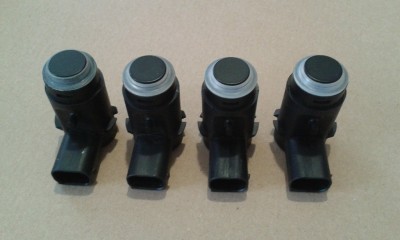

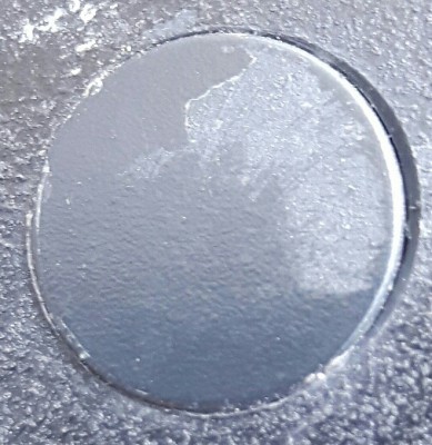

Witam!
Mam problem z zamontowaniem czujników parkowania - w jaki sposób wcisnąć je w zderzak? Nie zauważyłem żadnego mocowania (zatrzasku, uchwytu). Czujniki są takiego typu jak na załączonych zdjęciach.
Proszę o pomoc!

Wysłany: 2020-06-06, 22:44
Potrzebne są dodatkowe ramki mocujące - 284529135R, ok. 140 zł za komplet:

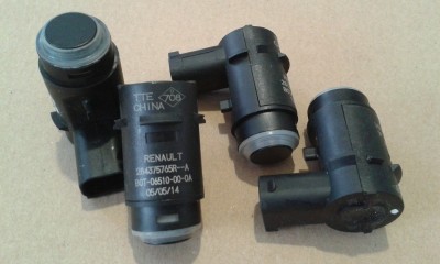

Dziękuję za informację.
Niestety w moim zderzaku czegoś takiego nie było. I jak widać na zdjęciu ostatniego ocalałego czujnika - żadnych dodatkowych elementów brak.

Wysłany: 2020-06-07, 12:55
Skoro jeden czujnik siedzi w zderzaku, to powinno być chyba widać jak jest zamocowany?
W loganie/sandero II mocowanie jest takie:
https://archiwum.allegro.pl/oferta/dacia-sandero-ii-mocowanie-czujnika-parkowania-i7824235446.html
- może od któregoś momentu to ujednolicili?
