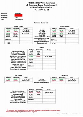

  Wysłany: 2016-03-08, 16:52   przestawiona tylna belka - duster
Dzisiaj sprawdzałem geometrię zawieszenia w swoim samochodzie po przebiegu 1150 km. Wiem że to może dziwne ale nadarzyła się taka okazja. Okazuję się że mam znacznie przesuniętą tylną belkę z lewej strony do przodu na mocowaniu do nadwozia i belka jest zdeformowana co powoduje brak zbieżności. Co ciekawe przód jest ustawiony na granicy zbyt rozbieżnie jednak w normie nie powoduje to jednak ściągania samochodu. Widoczne jest za to niewłaściwe zbieranie opony lewej tylnej.
Zdaje się że mam pecha :-(
Jestem umówiony na serwis w czwartek zobaczymy co zaproponują.

Rozstaw osi w DD wynosi fabrycznie 2677mm ?
Pomógł: 424 razy
Posty: 18091
Wysłany: 2016-03-09, 12:03
Katalog faza I - 2673
Katalog faza II - 2674
Dialogys, obie fazy - 4x2 2673, 4x4 2671

Wstępna informacja że Dustery tak mają, zbieżność może być nawet przestawiona o 1' 40" info z ASO. Co jest oczywiście poza parametrami fabrycznymi. Problem dotyczy wszystkich DUSTERÓW. Można zawsze zmierzyć swojego i się przekonać. Jeżdżąc nie można tego wyczuć nie wiem jak będzie wyglądało zużywanie się opon.
Podobny problem był z Megane II wiem bo miałem :mrgreen:
Jak się dowiedziałem wymiana elementów zawieszenia nie przynosi rozwiązania zobaczymy co powie ASO podczas jutrzejszej wizyty.
Potem pozostaje tylko konsultacja z Dacia Polska może uda się coś wynegocjować :lol:
W końcu od czego jest rękojmia :mrgreen: ale to dopiero przed jej końcem.

Allekko
Silnik: SCe 115 S&S
Dołączył: 31 Gru 2015
Posty: 85
Wysłany: 2016-03-09, 20:47
Pracuje w serwisie i uruchamiano u nas nowe urządzenie, potrzebny był samochód do nauki dla mechaników nieopacznie dałem swój. Ubaw był niezły gdy się okazało że skopana jest zbieżność :evil:
Poza niewłaściwymi wynikami pomiarów brak jakichkolwiek negatywnych odczuć podczas prowadzenia.
Samochód nie ściąga nie ma przekrzywionej kierownicy. Jest stabilny na drodze. Jedyne co rzuca się w oczy to 3 cm pasek na zewnętrznej stronie bieżnika w kolorze ciemniejszym od pozostałej części bieżnika. W przyszłym tygodniu postaram się zrobić pomiar temperatury opony po przejechaniu odcinka kilku kilometrowego pokazującego rozkład temperatury na jej powierzchni. Jeżeli będzie oczywiście sucha nawierzchnia. Do pomiarów użyta będzie kamera termo.
Wówczas można będzie coś bliżej powiedzieć o ewentualnym wpływie na przyśpieszone zużycie opony.
Ostatnio zmieniony przez Allekko 2016-03-09, 20:48, w całości zmieniany 1 raz
