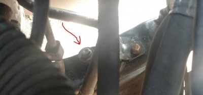

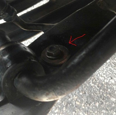

Mam wyrobiony gwint w "sankach" na mocowanie do gumy stabilizatora.
Sruba już nie trzyma, wymieniałem na inne ale też się wyrobiły . Auto na dołach przez to puka :/

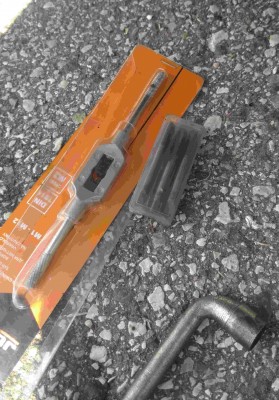

Dzisiaj nagwintowałem gwintownikiem - 3 stopnie - wszystko dobrze sie nagwintowało, ... ale nic to nie dało.
Śruba nadal przeskakuje - zmieniłem nawet na tą z drugiej strony, tylko nie potrzebnie - bo teraz i ona przeskakuje . Musiałem podłożyć podkładki ale to też nic nie dało ... jest luz między mocowaniem a sankami i auto będzie pukać na dołach .
CO mam teraz zrobić ? Jak to naprawić bo ciężki jest tam dostęp . Ledwo manewrowałem jakoś gwintownikiem a co mówić coś grubszego ...?
Masakryczne jest tam dojście, wiertarką nie dojdę na pewno bez opuszczania sanek, więc jak dla mnie rozwiercanie zwyczajną wiertarką nie da rady...
Gwint tam jest m8x1.25
A może ...
czy da się dobrać jakąś śrubę gwintującą na taki gwint zewnętrzny a żeby miał mniejszy lekko zewnętrzny wtedy wkręciłbym cieńszą śrubę ale mocniejszą i obeszłoby się bez wiercenia ?

Zrobilem tak jak napisane,
uzylem tego kleju loctite , srube 60mm o klasie 10.8 ucialem diaxem (leb) i wkrecilem to z klejem w sanki.
Polalem ta ucieta srube troche moze za mocno tym klejem bo wyplywal i boje sie ze skleila sie rowniez ta blacha mocowania ze sruba ale moze nie ... zobaczymy przy nastepnej wymianie gum. Pozniej bede sie martwil.
Wyglada na to ze sie trzyma i nakretka mocno dociska a sruba nie wychodzi z sanek .
