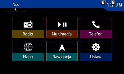

[MNEVO] Uwolniona wersja 6.0.4
Wysłany: 2016-09-02, 21:51   [MNEVO] Uwolniona wersja 6.0.4
Dzieki naszemu koledze klubowemu robson330 stałem się posiadaczem MNE.
Mój pierwszy wypiek to nowa a do tego uwolniona wersja oprogramowania w wersji 6.0.4
Przyśpiesza działanie systemu - to pierwsze co można zauważyć.
Jak instalujemy?
Sciągamy paczkę z chomika tu jest link
Rozpakowujemy na pendrive ( warto aby był szybki
Na pendrive utworzą się katalogi z nazwami Etap1, Etap2, Etap3.
Z katalogu Etap1 kopiujemy plik upgrade.lgu do głównego katalogu pendrive i po włożeniu do MNE uruchamiamy instalację - w ten sposób wgrywamy wersję oprogramowania 6.0.4
Teraz cczas na Etap2 - tam też jest plik upgrade.lgu który trzeba będzie odpalić ( pódwójne uruchomienie)
Po zainstalowaniu na pendrive pojawią się nam dodatkowe pliki( 2 exe, 2mscr i dll-ka) oraz katalogi o nazwach Mediaskinv2 i Screenshots.
Jesli tak to przy każdym uruchomieniu MNE z tym pendrivem włożonym do gniazda USB będziemy mieli możliwość uzyskać małe ikonki w górny prawym rogu ekranu.
Ikona z aparatem robi nam zrzut ekranu do katalogu Screshots
Ikona z dyskietką to Totalcomander
A trzecia ikonka( tabliczka) to Taskmanager
Etap3 to podmiana map /POI/Speedcam wchodzimy do przez ikonę do TotalComandera ( a także zabijamy program nawigacyjny za pomocą taskmanagera) i dokonujemy podmiany plików
Dodałełem też pliki TMC na Polskę które powinny wszystkim zadziałać
Uwaga:
Testowałem to na swoim sprzęcie i działa bez problemów ale nie odpowiadam za ewentualne uszkodzenia przy samodzielnej podmianie w waszych MNE.
Robicie to na własną odpowiedzialność.
Nie zawsze będę mógł pomóc odratować wersji MNEvo.
Jeśli będziecie używać to i proszę dobrowolne datki na dalszy rozwój projektu .
Przepraszam ale ktoś się włamał na chomika i skasował pliki a ja juz ich niemam na swoim komputerze
przekaż darowiznę na rozwój projektu MN EVOLUTION
Plik ściągnięto 153 raz(y) 39,32 KB
