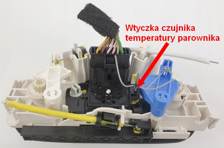

Czujnik jest podłączony wtyczką do panelu sterowania wentylacją i klimatyzacją.

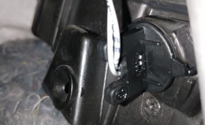

Czujnik zlokalizowałem, po wyciągnięciu klima działa aż parownik zamarznie, potem nawiewu brak czyli ok. Bym go wymienił, ale nie wiem dokąd idą kabelki od niego i jak dostać się do wtyczki kabelków. Ktoś ma może jakiś patent? Zlokalizował ktoś te wtyczki?

lukaszcizmowski napisał/a:
...czujnik to jedno a gdzie wtyczka? Kabel jest długi. Wie ktoś?
Na Miły Bóg! Gdybyś kliknął choćby z nudów w link, który podałem powyżej, to przeczytałbyś i nawet zobaczył na zdjęciu dokąd idzie ta wtyczka.w manualnej klimie.. TAK- teksty w kolorze błękitnym to linki, w które można kliknąć!!! :evil:
Wtyczka idzie do panelu wentylacji... a nam "idzie się załamać" :roll:

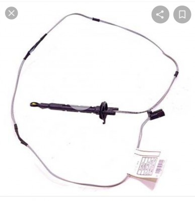

eplus napisał/a:
Jak masz w ręce czujnik i masz nowy, a nie wiesz, dokąd idzie kabel i jest ryzyko uszkodzenia innych rzeczy - tnij kable, lutuj w rurkach termokurczliwych i będzie OK. Albo zleć komuś estetyczne zlutowanie.
Tylko że tutaj jest inny czujnik🤣🤣🤣🤣
Inny od czego?
Standardowy czujnik montowany w Sandero II i Loganach II, z kablem podłączonym na stałe. Natomiast czujniki w Lodgy czy Dokker nie mają własnego kabla, lecz złączkę w korpusie.
W Sandero żeby odłączyć wtyczkę czujnika trzeba wymontować panel wentylacji, bo raczej od tyłu tam ręki nie wsadzisz. Albo próbować od góry po wymontowaniu radia.

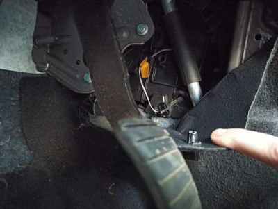

Poniżej zamieszczam zdjęcia, gdzie jest ten czujnik. Generalnie niedaleko pedału gazu.
Jeśli chodzi o klimę miałem identycznie i nikt nie potrafił naprawić, w ASO próbowali, skasowali i też nic. Sam doszedłem do tego, co jest przyczyną. Wczoraj przy kombinowaniu z czujnikiem przemyślałem kilka kwestii, np czasowe włączanie się klimy i wyłączanie, generalnie usterka bez sensu, bo jakby czujnik działał to by działał, a jak by nawalił to by w ogóle nie chodziła klima. I wydaje mi się, że mam :)
Po pierwsze, czujnik przekazuje dane na podstawie oporności. A ta jest różna w różnych warunkach np. termicznych. I tu doszedłem do wniosku, że być może przyczyną takiego działania jest to, że przewody od czujnika do wtyczki idą bezpośrednio przy rurkach (nie znam się na autach ale albo olej albo płyn chłodniczy), które podczas jazdy bardzo się nagrzewają, generalnie parzą. Tak na oko laika i przy takiej awarii, może przewód się poluzował i raz dotyka rurek, a raz nie stąd zakłucenia w przesyle danych i chimeryczne działanie klimy. Wczoraj podkleiłem taśmą przewody, aby były jak najdalej od rurek, zrobiłem rundkę po mieście i działało. Jak się ociepli dam znać, czy to to jest przyczyną. Generalnie z kupnem czujnika (400 zł) jeszcze się wstrzymam.
Ma ktoś z was jakieś pomysły lub uwagi czy to luźny przewód może być przyczyną?
Gdyby te przewody miały uszkodzoną izolację, to wtedy ich dotykanie do rurek mogło by mieć wpływ.
Obstawiam, że izolacja tych przewodów jest odporna na wysoką temperaturę, więc stopienie im nie grozi.
Ale tak czy tak, w pierwszej kolejności pomierzyłbym czujnik za pomocą omomierza jednocześnie ruszając przewodami i samym czujnikiem.
