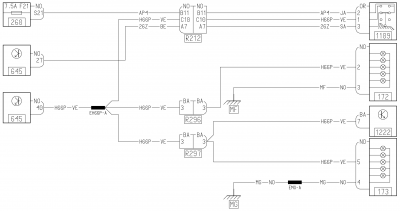

Owszem, jest realizowane czujnikiem wstecznego, który w tym przypadku odczytuje również położenie neutralne i bieg do przodu.
1109 na schematach elektrycznych, zamocowany w obudowie skrzyni biegów, obok obudowy V biegu.

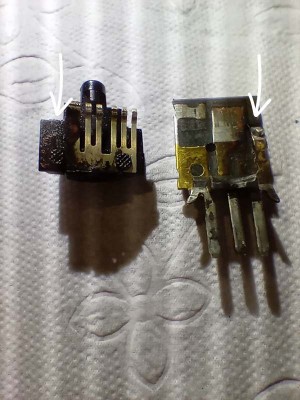

Nie dawno zepsuł mi się czujnik biegu wstecznego. Czujnik wymieniony na taki sam dziala, ale .... Po wymianie czujnika i skasowaniu bledu w UCH pojawily sie jescze 2 błędy. Czyjnik otwarcia maski którego nie ma ( błąd dal sie usunąć no i drugi błąd neutralnego położenia lewarka zmiany biegów, ktorego usunac nie można. Wiedzac o tym, ze czujnik obsługuje te dwie funkcje myślałem że nowy czujnik jest uszkodzony, ale nie działa prawidłowo. Do czujnika, który ma 3 piny dochodza tylko 2 kable odpowiadające za bieg wsteczny. Sprawdzilem również czarna wtyczke z UHC pin A 27 odpowiedzialny za informację o położeniu lewarka w pozycji N - brak podłączonego przewodu. I tu nasuwa sie pytanie czy jest jescze jakis inny czujnik, czy poprostu UCH zaczyna świrować. Dołączam foto z wypalonymi stykami biegu wstecznego.
Możesz podesłać mi ten schemat lub link?

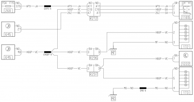

Logan II - z samej lodgy nie mam, ale powinno być tak samo lub przynajmniej analogicznie:

A u mnie tylko 2 przewody.
Pomógł: 424 razy
Posty: 18091
Wysłany: 2024-08-13, 10:08
Czyli działa tylko jako czujnik wstecznego.
