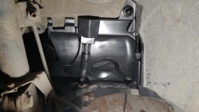

Założona i pasuje. Zdjęcie jak ktoś chętny na email mogę wysłać, bo tutaj coś z rozmiarem nie gra.

Pasuje bez problemu na otwory. Jest tylko jedna różnica przy łączeniu z nadkolem jest trochę inne przetłoczenie i powstaje przerwa ok 5x1 cm. wypełniłem ją ociepleniem do rur takim szarym ale można wcisnąć jakiś wężyk czy coś w tym stylu. Podrzuć email prześlę zdjęcie i jak masz kompa to może zmniejszysz do właściwego rozmiaru i wrzucisz tutaj, bo z tel ciężko. Wtedy można by rozwiać wątpliwości.

Spoko. Jakby ktoś chciał to wrzucam foto, a jak nie to niech przepłaca :)
Osłona z dustera II w dusterze I
Plik ściągnięto 27 raz(y) 238,63 KB
