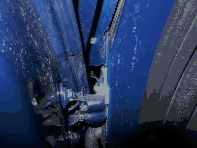

Wysłany: 2013-01-30, 15:30
Znalazłem na bezpieczny demontaż kierunkowskazu dla lakieru. Do kierunkowskazu można się dostać przez otwarcie drzwi kierowcy lub pasażera. Widać wtedy pięknie kierunkowskaz, wystarczy wtedy użyć czegoś długiego i miękkiego (drewienko) żeby nacisnąć blokadę osadzenia kierunkowskazu :-)
Wysłany: 2013-01-30, 17:05
niby którędy widać? ;-)
pozor
Silnik: 1.2 16V
Dołączył: 20 Lip 2011
Posty: 78
Wysłany: 2013-01-30, 17:23
W Sandero widać, nie wiem jak to jest rozwiązane w Dusterze. Na zdjęciu widać kabelki. Niestety lepszego zdjęcia nie udało mi się zrobić ale jak się głowę dobrze ustawi to widać pięknie cały kierunkowskaz :) Podobnie widać w Renault Thalia II która ma taki sam kierunkowskaz.
