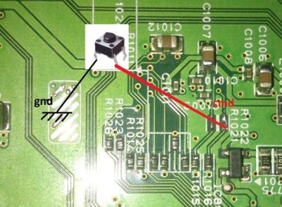

Wrzuć plik nk.bin na pendrive
Z tego linka : https://mega.nz/file/k4dXBCjZ#CljvXX6SH4CWOiyybYf3nUpwjftePDUL761oo2htpK4
A następnie zrób tuż po podaniu napięcia zasilania krótkie zwarcie na spodniej stronie płyty głównej ( jak na złączonym zdjeciu) .
Powinno odpalić w Windowsie .
Jesli odpali to problem leży w szybkości karty

Ok ruszyło, dopiero jak wstawiłem inny adapter microsd->sd. :mrgreen:
