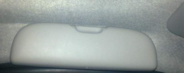

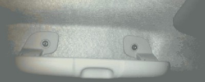

Zachęcony waszymi opisami wczoraj wieczorem zamontowałem schowek u siebie. :lol:
