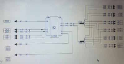

Schemat zdalnego uruchamiania
261 - media nav
1714 - moduł Bic ( widać że obowiązkowy do komunikacji między media nav)
2003 to moduł auto startu połączony po CAN
Po uruchomieniu fynkcji auto startu mamy dodatkowe menu w media nav z programowaniem uruchomienia auta
Plik ściągnięto 91 raz(y) 52,85 KB
Ostatnio zmieniony przez polon18 2018-01-21, 11:41, w całości zmieniany 2 razy

A co z imo? Jak auto rozpoznaje ,ze to wlasciciel je odpala? No i caly czas kwestia czujnika luzu. No bo jak wszystko po can leci to potrzebne beda wszystkie sygnaly z czujnikow inaczej nie odpali.

Chyba nawet posiadając taki BIC nie uruchomisz bo na razie nie jest to dozwolone w UE (prawnie)
Podejrzewam że MN wykrywając z GPS-u że jesteś na terenie UE nie aktywuje takiego sygnału .
Minie nie udało się tego ani razu aktywować aby dął jakiś sygnał do działania.
