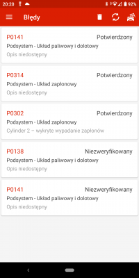

Klubowicze, czy na podstawie tych błędów można stwierdzić, że problemem stanowi sonda lambda? Czy jednak ta kompilacja błędów oznacza coś jeszcze/innego?

Chyba coś bardziej z cewki/świecy/kabli

Wysłany: 2021-04-18, 17:55
