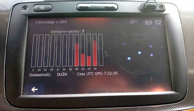

A jak wygląda menu GPS, czy pokazuje Ci jakieś satelity? Pod słupkami zasięgu satelit mamy linijkę pokazującą czas bez uwzględniania strefy czasowej (Czas UTC GPS), który powinien u nas wskazywać czas dwie godziny do tyłu- jeżeli ten cały ekran jest martwy, to skłaniałbym się do teorii o braku odbiornika GPS w samochodzie...

Jeżeli na powyższym ekranie nie ma odczytu bieżącego czasu UTC z GPS, to teoria z zasilaniem nie pasuje...

A jak wygląda menu GPS, czy pokazuje Ci jakieś satelity? Pod słupkami zasięgu satelit mamy linijkę pokazującą czas bez uwzględniania strefy czasowej (Czas UPC GPS), który powinien u nas wskazywać czas dwie godziny do tyłu- jeżeli ten cały ekran jest martwy, to skłaniałbym się do teorii o braku odbiornika GPS w samochodzie...
Tak na zdrowy rozsądek to MNE bez mapy a ze sprawnym GPS powinien pokazywać godzinę UTC, po ewentualnym uwzględnieniu manualnie ustawionej strefy czasowej. W samochodzie bez odbiornika GPS ten ekran nie powinien być wcale dostępny... jak jest to MNE było grzebane w ustawieniach serwisowych.
Rozwiń proszę bo nie widze takiego związku. Ten ekran widoczny oznacza że jest zasilanie np. po kluczyku a tutaj pisałem o zasilaniu po wyjęciu kluczyka i odcięciu zasialania przez ECU wiekszości układów.

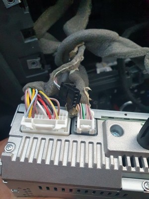

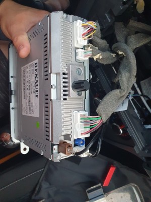

No coż... pokusiłem się o demontaż radia i z tego co widzę niebieski wtyk jest bez wpiętej anteny.... no comment...
Powiedzcie mi proszę po co są jeszcze te dwie anteny. Jedna do radia a druga?
No i do czego jest ta czarna nie wpięta wtyczka?
Polećcie mi proszę jakąś sprawdzoną antenę.
