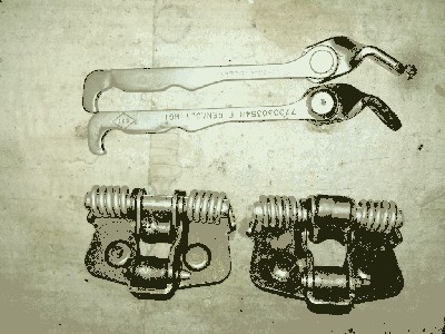

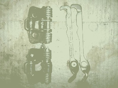

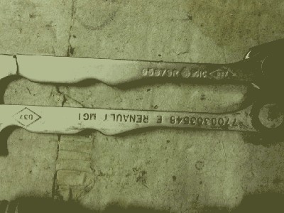

kupilem na szrocie ten ogranicznik, z jakiegos renault, ponizej zdjecia. minimalnie inaczej wyprofilowany, ale mysle ze bedzie ok :)

wojtas_master
Silnik: 1,5 dCI 68KM
Wersja: Arctica
Dołączył: 02 Lis 2009
Posty: 22
Skąd: Wrocek
Wysłany: 2010-12-06, 20:51
i lipa...przekrecil sie gwint na tych dwoch wystajacych srubkach ;/ a nie mam narzynek...jutro dalej bede rzezbil.
