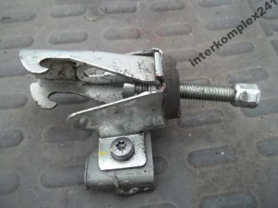

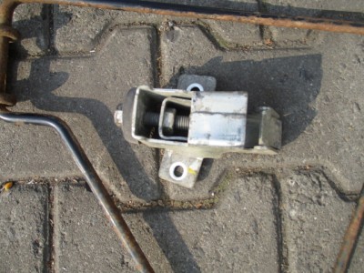

Opisze trochę niedokładnie bo problem opisano mi telefonicznie. Logan MCV 2009, przy próbie opuszczenia kosza z kołem zapasowym śruba mocująca nie odkręca się tylko jak mi powiedział zięć obraca się razem z nakrętką pod spodem, do której dostęp jest bardzo trudny. Czy ktoś miał taki problem i czy zna jakiś sprytny sposób rozwiązania?

PiotrWie napisał/a:
Obawiam się, że jedyny realnie sprytny to było zapobieganie - czyli przynajmniej raz do roku odkręcić i grubo zasmarować... Teraz to już pozostaje tylko te metoda siłowa - czyli jakoś przytrzymać nakrętkę.
(...Tzn. o ile to faktycznie wersja z nakrętką - bo zatrzaski występują w dwóch rodzajach i w tym drugim gwint jest zrobiony bezpośrednio w ruchomej części. Jeśli więc śruba się kręci bez efektu, to może to być wynik przekręceniu gwintu - a wtedy trzeba użyć jeszcze więcej siły...).

Jak patrzę na te zdjęcia to dochodzę do wniosku że najprostszym wyjściem może być odcięcie łba śruby od strony bagażnika i wymiana na nową.

Problem rozwiązany - przy użyciu podnośnika przyciśnięto koło zapasowe do podwozia, powstał luz i dało się wypiąć kosz bez odkręcania śruby.
