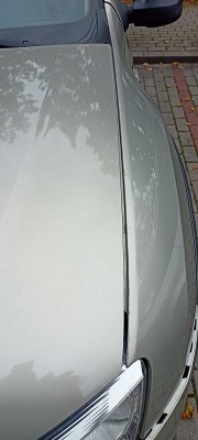

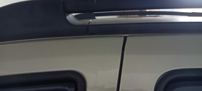

Po lekkiej kolizji przesunął mi się minimalnie błotnik , na tyle że drzwi kierowcy zaczadzają o niego przy otwieraniu.
Jakieś pomysły jak można to samemu nastawić ? błotnik jest klejony czy na śrubach ?

W różnych autach bawiłem się nie raz w pasowanie elementów typu drzwi, błotnik przedni czy klapa bagażnika i powiem szczerze że jeżeli ktoś tego nie robi na bieżąco to będzie ciężko to zrobić. Osobiście polecam podjechanie gdzieś do jakiegoś blacharza w okolicy, myślę, że za kilka złotych poustawia Twoje auto tak jakby wyszło z fabryki. Jeżeli jednak chcesz pobawić sie samemu to poluzuj delikatnie śruby i próbuj ustawić. Patrząc na zdjęcie błotnika Dustera to śruby masz widoczne po otwarciu maski, na dole przy progu i chyba za reflektorem.

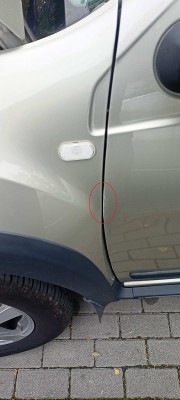

Mi to robili na gwarancji - w pierwszą zimę pojechałem w góry i nabiło tyle śniegu w nadkole, że błotnik się cofnął. Z racji tego regulowali tą dolną śrubą, pod nakładką trójkątną z przodu progu. Przy mnie, na poczekaniu. Niczego nie cięli ani nie kitowali. Zodiac Rzeszów, 2011.

Tylko, że u kolegi to niestety będzie trzeba ustawić cały błotnik. Lekka kolizja w przód spowodowała, ze cały błotnik przesunął się do tylu - widać to po górnej części błotnika, więc w tym przypadku poluzowanie dolnej śruby raczej nic nie da

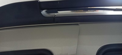

A może to nie błotnik tylko drzwi się od wygłuszenia i nowych głośników obniżyły
przytyło im się całkiem konkretnie a car audio robiłem 3-4 lata temu
