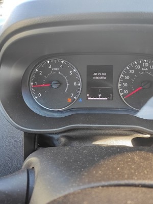

Zapaliła mim się lampka kontrolna na desce a nie posiadam instrukcji
Prosba o pomoc
Duster 2019 silnik 1.5 dci

Fotka jest tak mała, że nic na niej nie widać, ale _wydaje_ mi się, że to "Lampka ostrzegawcza sygnalizująca poziom odczynnika oraz nieprawidłowości w działaniu układu
oczyszczania spalin" (str. 1.56) - czyli AdBlue lub inny problem zgłaszany przez czujniki w wydechu.
