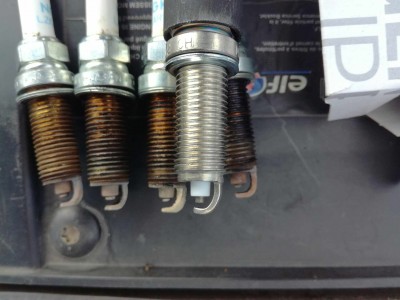

Przy wymianie świec zauważyłem lekkie zapocenie w okolicach gniazd (na zewnątrz).
Przy wymianie filtra powietrza zauważyłem drobne plamki oleju na jego części.
Ostatnio leciałem dwie trasy po ok. 1000km i po nich dolewałem po ok. 100ml (to było po wymianie oleju). Jazda na tempomacie, 4250rpm przy prędkości ok 135km/h
Wcześniej jeszcze przed wymianą wlałem myślę, że z pół litra, gdy przypadkowo sprawdziłem poziom przed wyjazdem. Od momentu zakupu do sprawdzenia zrobiłem ok. 6kkm. W międzyczasie miałem regulowane zawory przed założeniem instalacji LPG, wątpię by wypłynęło to na poziom oleju.
Tak wyglądały świece przed zmianą.

Wysłany: 2021-09-13, 20:32
Jazda drogami szybkiego ruchu, z dużymi prędkościami i wysokimi obrotami ( ponad 4tyś), spalanie oleju +/- 100ml na 1000km uważam za bardzo dobry wynik. Jeżdżąc po mieście lub z mniejszymi prędkościami spalanie zmniejszy się praktycznie do zera. Nie wiem do czego tu się czepiać.
