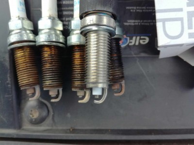

Przy wymianie świec zauważyłem lekkie zapocenie w okolicach gniazd (na zewnątrz).
Przy wymianie filtra powietrza zauważyłem drobne plamki oleju na jego części.
Ostatnio leciałem dwie trasy po ok. 1000km i po nich dolewałem po ok. 100ml (to było po wymianie oleju). Jazda na tempomacie, 4250rpm przy prędkości ok 135km/h
Wcześniej jeszcze przed wymianą wlałem myślę, że z pół litra, gdy przypadkowo sprawdziłem poziom przed wyjazdem. Od momentu zakupu do sprawdzenia zrobiłem ok. 6kkm. W międzyczasie miałem regulowane zawory przed założeniem instalacji LPG, wątpię by wypłynęło to na poziom oleju.
Tak wyglądały świece przed zmianą.

Jazda drogami szybkiego ruchu, z dużymi prędkościami i wysokimi obrotami ( ponad 4tyś), spalanie oleju +/- 100ml na 1000km uważam za bardzo dobry wynik. Jeżdżąc po mieście lub z mniejszymi prędkościami spalanie zmniejszy się praktycznie do zera. Nie wiem do czego tu się czepiać.

Silnik zalany Mannolem 9991 (dwusiarczek molibdenu) - jedna puszka. Od tamtej pory dolałem ok 200ml oleju na zrobione jakieś 3000km. Jakby mniej ubywa. Choć jest to subiektywne odczucie, bo auto jeździ mniej. Dużo na luzie z rana (akurat mam z górki), mało tras po 140km/h.
Podczas przeglądu technicznego diagnosta stwierdził, że poci się silnik w miejscu uszczelki pokrywy zaworów. Dziś auto odstawione do mechanika, po czym otrzymałem telefon z informacją, że uszczelka jak uszczelka, ale wokół świec jest mokro. Tam też są uszczelki, ale zamówione na jutro.
Za dużo informacji, by sądzić o przyczynie. Dam znać po odbiorze auta czy winne były uszczelki czy silnik już pobiera olej i trzeba dalej dolewać. :mrgreen:

Auto po wymianie uszczelek. Niestety całe zaklejone w środku. Wszystkie kanały w plastykowym elemencie pokrywy zaworów zabite białą mazią z oleju. Mechanik używał różnej chemii, by w końcu oczyścić. Przewody odmy też zawalone.
Nastały mrozy, krótkie trasy, no i pewnie to moje kulanie się na luzie i silnik niedogrzany. Wytrąca się osad. Wcześniej widziałem to pod korkiem, ale nie sądziłem, że dalej mogą być takie zmiany. Zalecił by w mroźne dni nie używać instalacji LPG w mieście na krótkich trasach (a się człowiek cieszył, że dojeżdża 2 min do pracy - bez komentarzy proszę, bo auta używam też w pracy :-P ).
Zrobię dolewkę by stan był nieco ponad połowa i będę dalej obserwować i... Trochę gonić po 4000 obrotów. :mrgreen:

2km to stanowczo za mało aby silnik sie porządnie nagrzał. Może płyn chłodniczy złapie temperaturę 80-90 st. C ale olej z pewnością nie. Miałem 2 logany MCV II z tym motorem. Do pracy w jedną stronę miałem 14km i auto było zawsze porządnie dogrzane i nie maiłem problemu z zamarzniętą odmą odmą, Tylko, że moje auto było garażowane i nawet w największe mrozy gdy na dworze było ponad -15 w garażu miałem kilka stopni powyżej +

Na przeglądzie technicznym wyszło zapocenie silnika spod uszczelki pokrywy zaworów. Widocznie przy regulacji zaworów kupiłem za lichą. Nawet gdzieś wyczytałem, że niektóre wytrzymują tylko 10kkm.
Więc tym razem zakupiłem jakąś z droższych i mechanik wymienił. Od tej pory wszystko ok.
