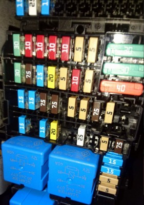

Ktoś podrzuci łatwy sposób na wykrycie spalonego bezpiecznika?

Wyjąć i zobaczyć? Zależy też jakiego, bo czasami od góry widać wszystko ładnie, a czasami trzeba wyjąć i zobaczyć. Przepalony zawsze jest łatwy do odróżnienia..
A skąd pytanie?

topdrive napisał/a:
A skąd pytanie?
Ponieważ boleśnie przekonałem sie, że opis bezpieczników z instrukcji odbiega niestety od stanu faktycznego. Żeby zweryfikować stan bezpiecznika (wersja mini) trzeba go wyciągnąć co też nie jest czasem łatwe w zależności od jego umiejscowienia chyba, że ma się małe dłonie lub dziecko do pomocy (nawet przy pomocy dedykowanych szczypców). Jest ich tam trochę. Kiedyś można było próbierką bez wyciągania a teraz to jakiś koszmar jest :cry:
eio napisał/a:
wygóglaj tester bezpiecznikow samochodowych.
Sam bezpiecznik można sprawdzić bez testera ale trzeba go mieć w ręce.

yurec1st napisał/a:
Czy chcesz wyciągać każdy bezpiecznik, czy wolisz go sprawdzac probnikiem bez wyciagania z gniazda?

Wydaje mi się, że nie robiłeś tego nigdy w takiej skrzynce, brak dostępu do styków.

yurec1st napisał/a:
W tym aucie tego nie robiłem probnikiem. Przed dwoma laty sprawdzalem kazdy bezp ręcznie go wyciagając. Dłuższy czas później kupilem probnik. Z ciekawości sprawdzę jutro u siebie jak to wygląda.

Wysłany: 2022-09-11, 09:15
W moim bolidzie zamontowane są bezpieczniki z dwoma mikroblaszkami pod tester. Kluczyk przekreciłem w stacyjce na zapłon, krokodylek próbnika przypiąłem do masy, a metalową końcówkę probnika dotykałem jednego z dwoch mikroblaszek bezpiecznika. Na obu mikrobkaszkach probnik świecił = bezpiecznik sprawny.
Inny sposób to sprawdzenie rezystancji na dwoch mikroblaszkach każdego bezpiecznika za pomocą multimetra. Minusem tego rozwiazania jest konieczność wożenia ze sobą tego aparatu, a plusem - nie ustawiasz kluczyka na zapłonie. Ja wożę probnik w schowku.
W swojej wersji auta masz zupełnie inne bezpieczniki. Są one zabudowane z zewnatrz. Dziwne utrudnienie. Sprawdź, czy w gnieździe, do ktorego jest wciśniety bezpiecznik, wystają metalowe styki z obu konców bezpiecznika.

Lelupi napisał/a:
Jeżeli dla kogoś, jest to tak duży problem, dostępne są bezpieczniki z diodą.
Spalony bezpiecznik, sygnalizuje swój stan świeceniem diody.
Są ale większe.

Wysłany: 2022-09-11, 09:49
Dostępne są wszystkie rodzaje, nawet "low profil"
yurec1st
Silnik: SCe 75 1.0 ccm
Dołączył: 01 Lut 2020
Posty: 366
Skąd: Podbeskidzie
Wysłany: 2022-09-11, 10:28
Fakt, znalazłem mini, dzięki. Kiedyś już szukałem i były tylko duże.
