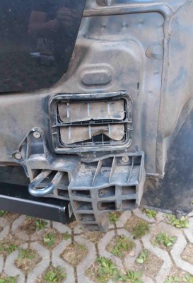

Jak się nazywa ten filtr. Znajduje się to pod tylnym zderzakiem. Jak to się nazywa. Posiadacie numer OE?

Kratka dekompresyjna. To żaden filtr :)

7700838358 - "kratka wylotu powietrza".
Oprócz daciek, pasuje od jakichś 50 innych modeli Renault, plus minus od R19...
