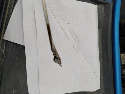

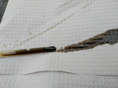

Tak wygląda olej w 0.9 tce który był wymieniany w grudniu. Silnik ma ledwo 30 tyś km a wygląda jak by było 10 razy więcej. Nikt tym silnikiem nie zamula często idzie ponad 4 tyś obr przy codziennej jeździe. Analogicznie w 1.6 16v który ma już 90 tyś przy takiej samej jeździe olej jest leciutko bursztynowy a był wymieniany ponad rok temu.
Ja widzę 3 możliwości , olej ciągle niedogrzany bo termostat otwiera się przy 75C , olej przegrzany albo silnik nie trzyma już kompresji.
Dziś stałem w korku obok ratusza bemowe to temperatura cieczy wychodziła nawet ponad 100C więc powinno to lepiej wyglądać ale nic się nie zmieniło.

Chyba nie wziąłeś jednego pod uwagę. Silnik 0,9 w stosunku do 1,6 ma jedną znaczącą różnicę. Ma turbinę :)

I znacznie wyższe temperatury pracy bo służy do jej chłodzenia.

Sam wymieniałeś albo byłeś przy wymianie?
Nie wiem jak w PB ale w ON to zaraz po wymianie może być ciemny. Wymiesza się z tym co został oraz przejdzie parę razy przez turbo i masz efekt.

Turbina nie ma nic do tego , wystarczy znać jej budowę. Zresztą nagarów to w żaden sposób nie tłumaczy bo w środku turbiny panuje nadciśnienie.
W zapłonie samoczynnym wiadomo że zapopielenie oleju jest sporo większe ale w nowym silniku nie występuje w takim stopniu. A to przecież jest benzyna w właściwie lpg który jest jeszcze łagodniejszy dla oleju.
Olej został wymieniony w aso na przeglądzie bo poprzedni był lekko żółty (sam bo wlewałem po dotarciu) a ja sprawdzałem po nich.
Zresztą nie jest tak jak się u nas przyjęło myśleć że w silniku z obiegiem Diesla musi być czarny olej, to zwykle oznacza tylko zużycie samej jednostki albo jakość oleju (bo wiadomo do klekota to orlen 10w40 za 50 zł z biedronki)

Zresztą od grudnia minęło 6 miesięcy. Benzyna również zanieczyszcza olej.
Jak mi pokażesz diesla który nie ma czarnego oleju po 5 tysiącach to zwraca honor.

W każdym dieslu, po kilku tysiącach, olej jest czarny. Nie nagary, ale sadza to czyni.
W 0.9tce olej jest taki, bo jednak to dość wysilony silnik. Po ilu tysiącach wymieniasz olej? Po 15 tysiącach, olej wygladal tak samo. Teraz u mnie caly czas tez tak wygląda.

To nie jest normalny olej , wymieniałem po dotarciu i po 12 tyś był ledwo szary a ten jest czarny
w weekend płucze i zalewam pożądany olej w ogóle co za debil zalecił lanie do takiego silnika 5w30 chyba tylko żeby go szybciej zarznąć

Po zdjęciach trudno jednoznacznie porównać, dla mnie na Twoim drugim zdjęciu wygląda na brązowy a nie czarny i olej u mnie wygląda raczej analogicznie. Zresztą tak jak i w innych samochodach, które dotąd miałem- jasna, fabryczna barwa oleju na bagnecie była tylko bezpośrednio po jego wlaniu i to niezależnie od przebiegu silników (a wszystkie obserwowałem od nowości).

Ja także nie widzę niczego strasznego w tych zdjęciach. W żadnym moim samochodzie olej nie wyglądał klarownie po zalaniu, uruchomieniu i sprawdzeniu stanu. No może tylko w pierwszym dniu użytkowania... Przecież bez dokładnego czyszczenia w układzie, zostaje sporo resztek i one natychmiast mieszają się z nowym olejem. Chyba najważniejszą sprawą są parametry nowego oleju? ...a faktycznie powinien być 5W40 lany.
