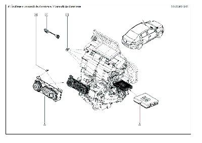

Rysunek wskazuje że chyuba wystarczą tylko 3 elementy ( sterownik w kabinie, zestaw 285259850R CALCULATEUR CLIMATISATION i kabel połączeniowy ?? )
Plik ściągnięto 40461 raz(y) 214,48 KB

Wysłany: 2014-06-10, 22:41
a co steruje klapami nawiewu? Przeciez nie ma pokretla do recznego pociagniecia linki i przestawienia kierunku nawiewania?
Wysłany: 2014-06-10, 23:00
No i tu mamy problem - brak dokumentacji - a sieci nie widać niczego - ale teraz bliżej bo na Ukrainie już sprzedają Logana z tą wersją klimy. Nie podejrzewam że trafiają tam modele produkowane w fabryce w Rosji - raczej z Rumunii - to może niedługo się dowiemy.

Wysłany: 2014-06-10, 23:14
jas_pik napisał/a:
No i tu mamy problem - brak dokumentacji - a sieci nie widać niczego - ale teraz bliżej bo na Ukrainie już sprzedają Logana z tą wersją klimy. Nie podejrzewam że trafiają tam modele produkowane w fabryce w Rosji - raczej z Rumunii - to może niedługo się dowiemy.Obrazek
jakkolwiek na załączonym zdjęciu ze świecą szukać odczytu temperatury i Eco Drive na Media nav... ale to może już tylko kwestia odblokowania Clipem. Dawać tu jakiegoś ukraińca!

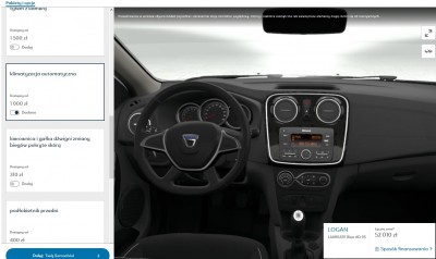

Automatyczna klima jest dostępna w Loganie.
Plik ściągnięto 132 raz(y) 186,91 KB

Wysłany: 2019-02-13, 12:08
I w Sandero już też. ;-)
