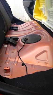

To, że siedzisko daje się w ogóle "wyszarpać", to ja akurat doskonale wiem i mam nawet stosowne zdjęcia (oczywiście z Sandero2).
Po zakupie widziałem w instrukcji rysunek podniesionego siedziska, wraz symbolicznym opisem tej czynności, jednak zapoznałem się z konstrukcją tegoż siedziska, utwierdziłem się w przekonaniu, że ten opis nie może dotyczyć Sandero... Wyszarpanie tego jak dla mnie jest raczej batalistyczną historią a co dopiero np. dla kobiety o paluszkach zakończonymi tipsami. Ponieważ instrukcja jest uniwersalna (Sandero/Logan/Logan MCV i ma dopisek "zależnie od modelu") stwierdziłem, że może dotyczy to MCV i tam jest może jakiś prawdziwy system podnoszenia kanapy, jaki znałem choćby z poczciwego Matiza- prawdziwe zawiasy z przodu z ramieniem umożliwiającym zejście siedziska aż do podłogi, przemyślany system zatrzaskowy z odblokowywaniem od przodu, dedykowane paski do pociągnięcia i cały spód siedziska blaszany, bez widocznej gąbki i bez ryzyka jej uszkodzenia bagażem. A tutaj mamy siedzisko z mocowaniem rodem z Tico a tam nie było ono przewidziane do podnoszenia. Z tego względu uznałem, że kładzie się tylko oparcie i szczerze mówiąc zupełnie nie wiem po co miałbym podnosić siedzisko, skoro oparcie kładzie się na siedzisko niemal na płasko? W "dojrzałej" konstrukcji takie podniesienie siedziska było konieczne, bo bez tego oparcie nie dawało się położyć bardziej niż pod kątem jakichś 45 stopni. A z tego powodu dzielone tam było nie tylko oparcie, ale również siedzisko, żeby dało się całkowicie złożyć tylko część kanapy.
W każdym razie przez prawie 5 lat użytkowania Sandero przewiozłem mnóstwo rzeczy przy złożonych tylnych oparciach i nigdy nie podnosiłem do tego siedziska. Pożytku nie ma z tego raczej żadnego- przeciwnie, postawione siedzisko zmniejsza przestrzeń bagażową i zajmuje nam miejsce za oparciami foteli. Przy okazji z siedziska powstaje dodatkowa przegroda, która ogranicza przewożenie długich przedmiotów. Bez tego można np. przesunąć do przodu fotel pasażera i pochylić jego oparcie do przodu albo maksymalnie do tyłu i przez to zmieścić dłuższy bagaż.
No, ale OK- nikomu nie bronię szarpania się z tą gąbką, tylko po co... A jak składacie tylko jedną część kanapy to co- podnosicie do tego całe siedzisko wyganiając potencjalnego pasażera z tyłu?
Plik ściągnięto 141 raz(y) 45,01 KB
Plik ściągnięto 148 raz(y) 30,23 KB

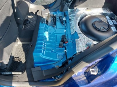

tu masz zdjęcie jak to wygląda pod siedziskiem, wystarczy pociągnąć do góry śmiałym ruchem siedzisko przy oparciu w górę i masz dostęp , pasy przykręcone sa chyba na klucz 17
Plik ściągnięto 332 raz(y) 153,09 KB

Dziękuję wszystkim zaangażowanym. Ostatecznie udało się. Nie działa to u mnie na zasadzie prostego podniesienia ale dzięki wskazówkom wiedziałem, że trzeba szukać czegoś w rodzaju zaczepów, które w końcu wyczułem. Tylko jak ciągnę w ich okolicach siedzisko podnosi się już bez problemu. Zdjęcia nie wrzucam, bo na tym od chrom6 wszystko widać. Klucz do śruby pasów - 16.
