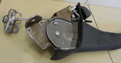

kerk napisał/a:
Dostałem się też do tunelu środkowego I mam odsłonięta śrubę, zdaje się że do regulacji. Dźwignia opuszczona, a mimo to linka napięta na maksa.
Co to znaczy napięta i która linka? Bo może się okazać, że problem jest właśnie tam na górze i być może grzebanie w bębnach nic nie da... Trzeba się najpierw dokładniej przyjrzeć mechanizmowi dźwigni hamulca ręcznego i miejscu, gdzie dwie osobne linki zaczepione są do wspólnego cięgna wychodzącego z mechanizmu. I tam na 100% potwierdzić czy linki pracują- czy normalnie wracają w pancerze po zwolnieniu dźwigni ręcznego. Niby gdyby przyczyną było zakleszczenie linki w pancerzu, to również raczej nierealne żeby wydarzyło się to po obu stronach jednocześnie. Jednak jest tez taka możliwość, że wskutek jakiejś awarii ze szczękami w jednym z bębnów linka została tam wyciągnięta i zablokowana a to z uwagi na konstrukcję cięgna przy dżwigni ręcznego może powodować naciągnięcie drugiej linki i zahamowanie drugiego koła. Bezpośrednio przy dźwigni ręcznego nie widzisz linek hamulca a jedynie cięgno z nakrętką na końcu (po dźwignią), dopiero na drugim końcu tego cięgna jest poprzeczny element, na którym zaczepione są dwie osobne linki hamulcowe, dlatego działa to trochę na zasadzie równowagi.
W każdym razie maksymalne odkręcenie nakrętki na końcu cięgna luzuje obie linki hamulcowe i można zawsze tego spróbować. Może to zluzuje choćby jedno koło, więc dowiesz się że problem leży w tym drugim.
