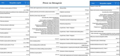

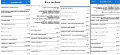

Świece wymienione cewki i MAP sensor nowe, problem jest nadal. Na gazie jak i na benzynie jest to samo. Poza błędem P-0313 nic innego sie nie pojawia silnik odpala jedzie normalnie nie czuć utraty mocy ani nie ma większego spalania, poza nierówną praca i pukaniem z rury na wolnych obrotach nic się nie dzieje.
