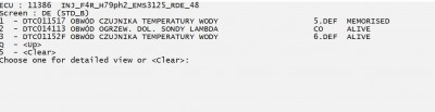

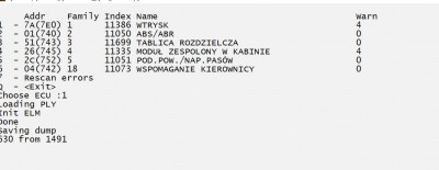

Witam. Taki problem z Dacią Dokker, ciężko odpala. Świeci się check engine. Na zimnym silniku wentylator włącza się na pełne obroty, czasami skaczą obroty silnika. Jak się rozgrzeje pracuje stabilnie. Błędy w programie PyREN w załączniku. Po rozgrzaniu i wykasowaniu błędów znikają 1 i 3 czujnika temperatury. Udaje się też wykasować ( nie zawsze ) błąd 2 sondy. I mimo wykasowania wszystkich błędów check engine świeci nadal. Po ostygnięciu silnika cała sytuacja się powtarza, problemy z odpaleniem i wracają błędy. Czy ktoś może doradzić? Pytanie co trzeba wymienić, a co się da naprawić?

Przecież wprost jest napisane co szwankuje - czujnik temperatury i dolna sonda lambda. Trzeba zatem najpierw sprawdzić czy przewodzą kable prowadzące do nich i czy złącza stykają, i jeśli tam wszystko działa, to dopiero zbadać same elementy i w razie ich niesprawności wymienić je.
Duża liczba błędów z różnych modułów może sugerować, że jest właśnie jakiś problem z wiązkami, więc zacząłbym od nich. (Masa, załamania, przetarcia, zwarcia...).
