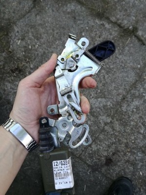

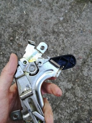

jeżeli ktoś chce mogę wrzucić zdjęcie pokazujące umiejscowienie sprężyny w mechanizmie klamki - na schemacie trudno się zorientować

Wysłany: 2023-08-11, 13:50
jakby co to sprężyna klamki wygląda jak na zdjęciach
Plik ściągnięto 44 raz(y) 74,8 KB
Plik ściągnięto 98 raz(y) 73,24 KB
