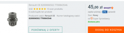

Prezentacja i numerek (7700843546): TUTAJ Widzę, że bez problemu dostępne na allegro...

Posty: 3545
Wysłany: 2023-09-22, 17:34
Dziękuję za namiar. Na allegro po 30zł, kupiłem dwa, chociaż dziś widzę, że są cztery. Wymieniłem te skrajne, jest teraz tak, jak ma być. Polecam tego allegrowicza. :-) 8-) ;-) :-D :lol:
Stary odbój, ten szary wypłowiały, leży obok tylko dla porównania. Wymiana jest łatwa, bo ja dałem radę i to bez stresu.

Posty: 3545
Wysłany: 2023-09-26, 09:13
Nie żałuję, moje są już po 45. Inflacja 50%/tydzień hahaha!

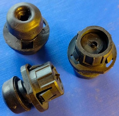

Wysłany: 2023-09-26, 10:52
eplus napisał/a:
Po prostu- Ty masz być może oryginały Renault, które chodzą po 45-50zł albo zamienniki Restagrafa po 30zł a ja mam na stole zamienniki 3RG po 18,74zł- wykonanie w stosunku do oryginału na pewno nieco mniej subtelne, ale działają tak samo ;-)
