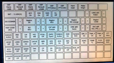

Cześć,
nakaczałem coś w micom i przestał mi działać guzik do wywoływania asystenta głosowego. Ma ktoś Sandero II z MNE3 (@Dymek?) i mógłby zrobić mi zdjęcie swoich ustawień? :)

Przycisk wywołania na manetce multimedialnej przy kierownicy? U mnie on nigdy nie działał z AA... Krótkie kliknięcie uruchamia panel rozmowy telefonicznej a na długie przytrzymanie nie reaguje, korzystam z przycisku ekranowego. Działało Ci to z AA? O ile wiem, jedyne ustawienia współpracy z manetką to kafelek SWRC.

tak, dłuższe naciśnięcie wyzwalało asystenta
@edit: wydaje mi się, że jeszcze typ pojazdu może mieć wpływ
dziękuję, spróbuję pogrzebać

Jeszcze oba kafelki SPVR obecnie mam ustawione na ON, ale nie dogrzebałem się jednoznacznych informacji na co to rzutuje...
