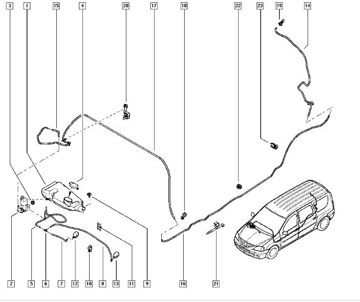

Wysłany: 2009-02-12, 00:53
Jeśli zdejmując zespół lampka-spryskiwacz z podłączeniem wężyka do niego jest wszystko w porządku, to albo po prostu pękł sam wężyk, albo rozpięła się jedyna istniejąca w okolicy złączka w okolicach harmonijki:

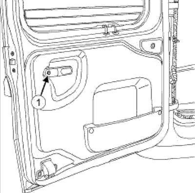

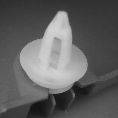

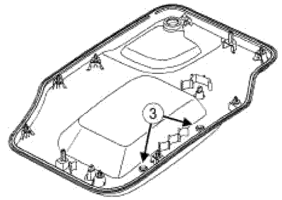

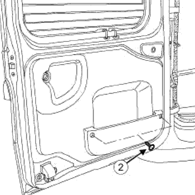

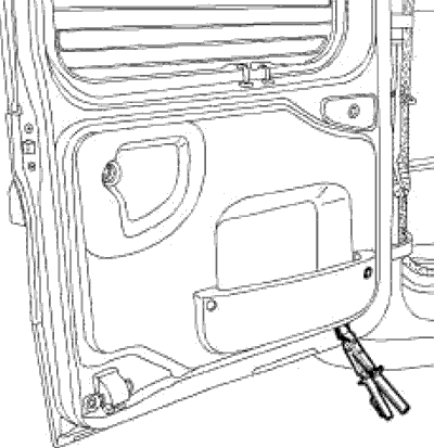

Wysłany: 2009-02-13, 21:03
Przepraszam - jakoś umknęło mi, że pytasz o sposób dostania się do wnętrza drzwi.
A to akurat bardzo proste: trzeba wymontować klamkę (jeden wkręt na środku) - dodatkowo zalecane jest zdjęcie kieszeni na drzwiach, jeśli ją masz (2 wkręty na jej końcach) - a następnie cały płat okładziny wewnętrznej można po prostu odczepić, zaczynając od dolnej krawędzi, bo trzyma się na takich plastikowych spinkach na wcisk.

Ad rem: jeśli po minucie faktycznie wciąż nic, to instalację masz rozrysowaną wcześniej w tym temacie - http://www.daciaklub.pl/f...p?p=25839#25839
Owszem - do końca wężyka należy się dobrać poprzez 3. światło stop.
