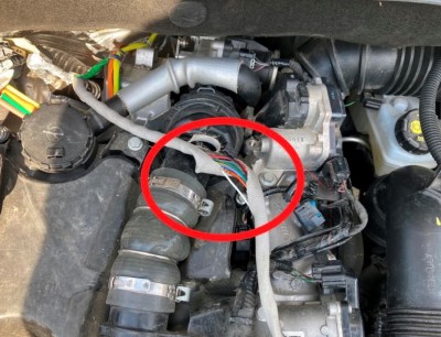

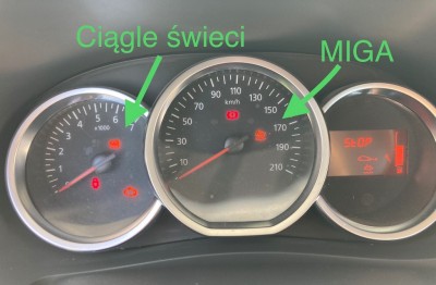

Po wizycie kuny w Dokkerze samochód nie odpala. Poszarpana jest rura od intercoolera ale nawet jakby była dziurawa to samochód powinien się chyba uruchomić. Jeden kabel z widocznymi śladami przegryzienia połączyłem prowizorycznie ale nadal nie daje się uruchomić silnika. Świecą się dwie kontrolki na pomarańczowo, jedna miga druga świeci ciągle. Macie pomysł co jeszcze sprawdzić.

Sprawdzić błędy?

Sprawdź czy inne kable są całe, jeśli próbowałeś odpalić z uszkodzonymi kablami ecu złapał błędy i teraz trzeba jes skasować.
No i to nie wygląda na silnik 1.6 MPI jak w sygnaturce

To od końca - sygnatura poprawiona.
Inne kable przynajmniej te co widać (za silnikiem w komorze nie ma dojścia i nie mam jak sprawdzić bez rozbiórki) wyglądają na całe.
Po naprawie tego jednego widocznego kabla wypiąłem akumulator na 5 min aby zresetować błędy. Nic nie dało. Chyba, że jest inny sposób na kasowanie błędów to podpowiedzcie proszę.
