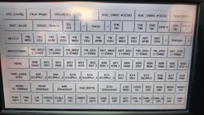

Wgrałem na pendrive mcmtest_activate_4medianav.ini wchodzę na Micom Test i stara się włączyć SND HMI SPK najpierw R (rear) potem F/R (front? rear? ) i nic nie działa. MUTE5 mam szary i nic nie mogę zrobić.
Pogląd w załączniku i chciałbym też mieć taki łądny widoczek na radiu (zdjecie wzięte z renault) o ile się da?

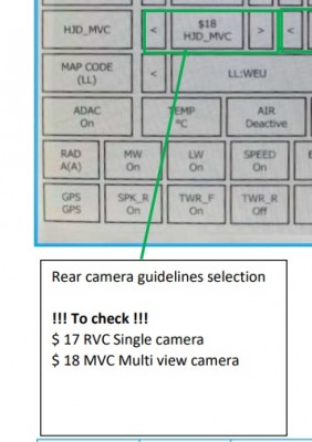

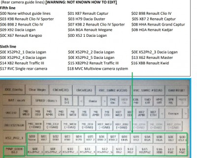

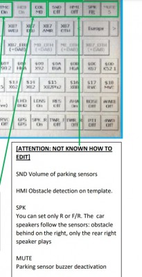

Na https://duster4all.wixsite.com/duster4all/medianav-micommanager znalazłem fajną rozpiskę.
U Ciebie faktycznie $18 odpowiada za kamery. $03 odpowiada za linie parkowania z kamery, więc to mnie nie interesuje.
Dziwne, że w poradnikach dla MN2 9.1.x Mute5 jest szare , a w MN3 1.0.13.x Mute5 jest czarne naciskalne.
Twój problem z kamerami nie rozwiązuje mojego z czujnikami.

patrzyłem jeszcze raz na Twoje zdjęcie z Micom test co wkleiłeś wszystko jest w ni dobrze ustawione oprócz wspomnianego przez Ciebie kafelka Mute. Spróbuj obniżyć soft i sprawdź czy wszystko będzie działać jak należy.

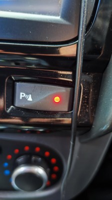

Tak jak już pisałem, fabrycznie montowane czujniki cofania w tym roczniku tylko "pikają"- w bagażniku, bo tam jest ich centralka.
I można to pikanie wyłączyć (zdezaktywować czujniki) specjalnym przyciskiem na desce. Nic więcej. A może to po prostu przycisk? Nie wiem jak w Dusterze, ale w Sandero2/Loganie2 po ręcznym wyłączeniu czujników świeci się czerwona kontrolka na przycisku. Centralka nie ma żadnej łączności z MediaNav, tym bardziej że w tym roczniku nie ma również w Daciach modułu BIC, który byłby niezbędny do takiej współpracy.

Masz przycisk z tą ikoną poniżej

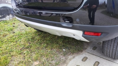

Wysłany: 2024-11-08, 15:31
Czujniki są, przycisk naciskałem (czerwone-wyłączone), próbowałem różnie. Ściągnąłem instrukcję będę sprawdzał bezpieczniki. Jednak w książce nie ma nic o tym jak dostać się do drzwi bagażnika. Żarówki w tablicy wymienia się na wcisk, ale widzę w bagażniku dwie duże czarne okrągłe zaślepki gumowe, tak? Wyrwać i pewnie tam znajdę śruby?

Wysłany: 2024-11-09, 13:36
Trochę nie nadążam... W jakim celu chcesz rozbierać drzwi bagażnika? :shock:

Wysłany: 2024-11-11, 10:14
"ich centralka jedynie "pipczy" w bagażniku i nie współpracuje z CAN." Chcę zobaczyć podłączenia wszystkie, z głośniczkiem włącznie.

Wysłany: 2024-11-11, 12:57
matzioz napisał/a:
W BAGAŻNIKU a nie w drzwiach bagażnika! Centralka jest w bagażniku, za tapicerką (boczkiem) nad nadkolem. Najprawdopodobniej po lewej stronie, przynajmniej w Sandero2 jest po lewej. Powinieneś pamiętać po której stronie piszczało.

Wysłany: 2024-11-11, 14:01
Ja staram się to zrobić z uprzejmości na odległość starszemu znajomemu, więc nie wiem gdzie pikało. Wtedy pięknie wgrałem aktualizację i mapy Polski i na następny dzień wyszedł problem z czujnikami.
Pomógł: 120 razy
Posty: 4058
Wysłany: 2024-11-11, 15:06
matzioz napisał/a:
A tego nie wiedzieliśmy, bo skąd?
Z tego wynika, że tak naprawdę nie masz 100% pewności kiedy czujniki przestały działać, opierasz się tylko na zeznaniach kogoś a z tym może być czasami różnie...
Tam musi chyba nie docierać do centralki zasilanie/sygnał włączenia wstecznego jeżeli jest całkowita cisza.
