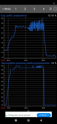

Przy przebiegu kilkunastu tysięcy, zaczęły się pojawiać falujące obroty w czasie jazdy. Co ciekawe, występują one przy konkretnym położeniu pedału gazu, głównie między 30 a 50km/h. Samochód 90% jeździ po mieście i problem jest dosyć irytujący jak buja na fotelu.
Jakieś pomysły co z tym można zrobić? OBD nic nie znalazł, podpięli auto w ASO i też nic nie pokazało.
Materiał Video poniżej. Nagrywałem jak było relatywnie ciepło, ale jak były mrozy to jeszcze bardziej bujało.
https://drive.google.com/file/d/... [/list]

ale co dokładnie się dzieje. Mam też tą skrzynię z rocznika 2021 i nie widzę czegoś dziwnego, a film nie pokazuję dokładnie problemu.....

Jak nie pokazuje problemu, mijam 30 km/h i samochód nie jedzie równo tylko faluje obrotami. Byłem drugi raz w serwisie, wymienili świece i soft - jest troszkę lepiej. Amplituda tego falowania zmalała, jednak problem nadal występuje.
Zapewne skrzynia jest w porządku skoro taki zabieg coś tam poprawił.
