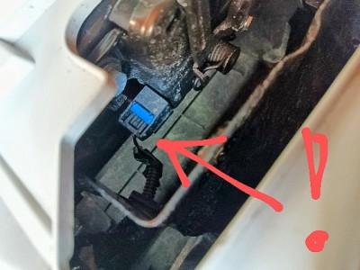

Co do mojego Dustera 3 muszę sprostować, czujnik jest fizycznie, podłączony złączką do okablowania. Ale nic z tego na razie nie wynika, gdyż samochód z otwartą klapą może się poruszać!
Nie było żadnej informacji przy nie zatrzaśniętej klapie. Nie próbowałem z maksymalnie otwartą. Za to, gdy drzwi się nie zamknie, samochód nie ruszy.

Bo czujniki fizycznie są zawsze, natomiast nie ma z nich żadnej informacji dla kierowcy.
Jedno pewne działanie czujników jest od dawna potwierdzone- otwarta pokrywa silnika dezaktywuje układ S&S (a raczej uniemożliwia mu wyłączanie silnika). Zabezpieczenie zdrowia i życia kogoś grzebiącego akurat pod maską...

Chciałbym zwrócić uwagę na jeszcze jedno zastosowanie tego czujnika, czy obwodu. Oferowane obecnie deaktywatory Start/Stop wykorzystują ten obwód do wyłączania tego systemu. Po prostu włącza się pomiędzy czujnik, a obwód specjalną przedłużkę. Nie stosowałem tego, jedynie wiem to z opisu w necie.

Skoryguje swoje zdanie , ten deaktywator to taki bajer co zmusza do odpięcia czujnika otwarcia klapy od systemu. Kolega Dymek już o tym pisał i kiedyś też był ten temat - https://www.daciaklub.pl/...=asc&start=625.
