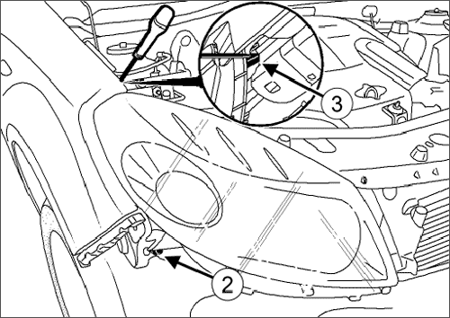

Muszę wymontować w Sandero reflektor lewy. Zastanawiam się czy da się go wymontować i później zamontować bez zdejmowania przedniego zderzaka. Może ktoś już przeprowadzał taką operację?

Będziesz musiał zdjąć zderzak - co prawda tego nie robiłem, ale tak wynika z instrukcji montażowej Logana - czynności:
1. Demontaż atrapy przedniej.
2. Demontaż nadkola plastikowego.
3. Demontaż zderzaka.
4. Demontaż i wymiana reflektora.
P.S.
Tylko przy wymianie halogenów przeciwmgłowych obyłoby się bez zdejmowania zderzaka.

czy da się go [reflektor] wymontować i później zamontować bez zdejmowania przedniego zderzaka
Powinno się udać bez całkowitego zdejmowania, ale trzeba go odchylić (ostrożnie) przynajmniej na tyle, żeby odsłonił śrubę (2):
Plik ściągnięto 8901 raz(y) 29,71 KB

Ja wymieniałem, jak wiesz gdzie są śruby i masz dobre klucze to nie musisz nic ściągać, z tego co pamiętam (Sandero nie mam od 2lat), śrubę (2) można odkręcić od strony komory silnika

Niestety, aby w Sandero wyjąć reflektor trzeba odkręcić zderzak. Dolną śrubę może można odkręcić bez demontażu zderzaka, co jest bardzo trudne i trzeba by mieć jakiś bardzo sprytny klucz (ja częściowo zdemontowałem nadkole), ale po odkręceniu, reflektora nie można wyjąć, ponieważ jego kołnierz zachodzi za zderzak i błotnik a nie ma na tyle luzu by wyszedł. Nie wiem jak się to udało Koledze Czaju.
