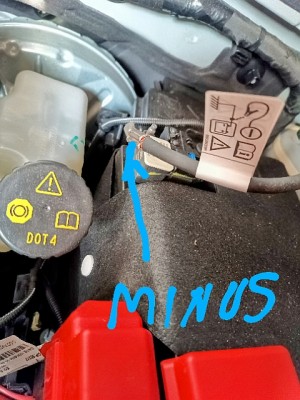

Musisz zwracać uwagę jak podłączasz ładowarkę do akumulatora. Ważny jest minus, gdzie łączysz.
minus na czujniku prądu
Plik ściągnięto 61 raz(y) 198,94 KB
