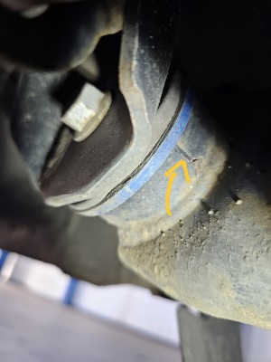

Witam serdecznie,
Wczoraj byłem na przeglądzie technicznym Dusterem z 2019. Podczas badania technicznego diagnosta zwrócił uwagę na dwa miejsca w belce tylnej, które wyglądają jak pęknięcia i zalecił wymianę całego elementu.
Znajoma z pracy ma także Dustera2 z grudnia 2018 roku, w którym sprawdziłem te same miejsca i widoczne są identyczne szczeliny. Moi rodzice mają wersję polifcie i tak samo to wygląda. Dałem temat do DACIA OPOLE, oni ponoć zapytali producenta i u siebie sprawdzili 4 maszyny, dostałem odpowiedź że to szczeliny technologiczne do wciskania tulei. Diagnosta nie jest przekonany.
Zdjęcia z mojego Dustera i od koleżanki.
CZY U WAS PODOBNIE TO WYGLĄDA W TYCH MIEJSCACH ?

Moim zdaniem to nie wygląda na pęknięcie

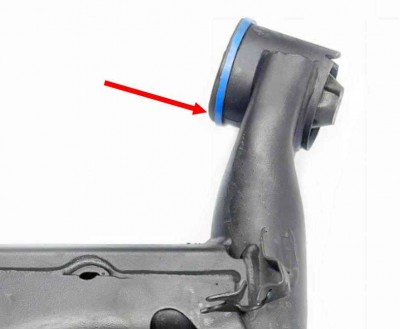

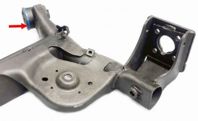

AdamD napisał/a:
A inni diagności? Pokaż mu zdjęcia nowej belki i niech się goni...
Istnieją jeszcze rzeczoznawcy, ale można mu nawet pokazać nową belkę (kupić element i zwrócić w ciągu 14 dni)... :mrgreen:

No i wszystko jasne 😀

Dymek, Bardzo Ci dziękuję. Myślę że to mu już zatka usta ;) Pozdrawiam

Przecież to nawet nie jest zbliżone do pęknięcia. Widzę że na SKP też zaczęli teoretycy gawędziarze pracować.
