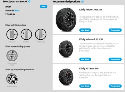

Witam. Potrzebuję pomocy przy doborze łańcuchów śniegowych do Bigstera 4x4 rozmiar opon 215/60 R18, w katalogach łańcuchów ten rozmiar nie występuje, jakie rozmiary będą zamiennikami?
Pomógł: 89 razy
Posty: 3817
Wysłany: 2025-12-09, 10:05
No nie wiem
Plik ściągnięto 18 raz(y) 85,89 KB

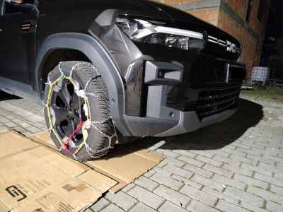

Dziękuje za pomoc, łańcuchów używam bardzo sporadycznie. W ciągu ostatnich 10 lat musiałem je założyć 2-3 razy dlatego zakup za 1000 czy 2000zł raczej nie wchodził w grę. Łańcuchy zakupione na popularnym portalu aukcyjnym oczko 12mm przeznaczone to pojazdów o masie do 2.2t. Instrukcja dacii dopuszcza stosowanie dla napędu 4x4 łańcuchów na jednej lub dwóch osiach.
Rozmiar dla koła 215/60/18 to KNS 130

a tak się prezentują
Plik ściągnięto 10 raz(y) 197,25 KB
