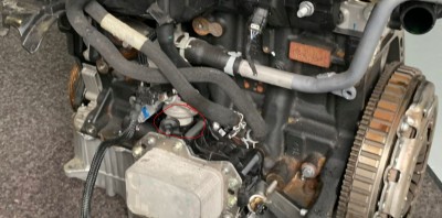

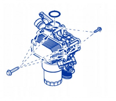

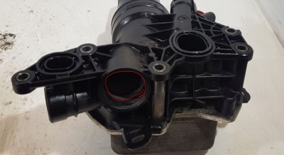

Ciekł mi olej z pod chłodniczki oleju 213058627R, zdemontowałem pół silnika i udało mi się ją wymienić. Teraz zamiast oleju cieknie mi płyn chłodniczy
Czy ktoś ma namiar na ten oring ? ze zdjęć

Kupiłem w ASO za 50 zł żebyście wy mogli kupić za 2 zł na allegro
Uszczelka 7703065311
Dziwne jest tylko to że moja jest dużo mieksza stara na samochodzie niż nowa ale ASO po vinie chyba się nie mogło pomylić prawda ?
