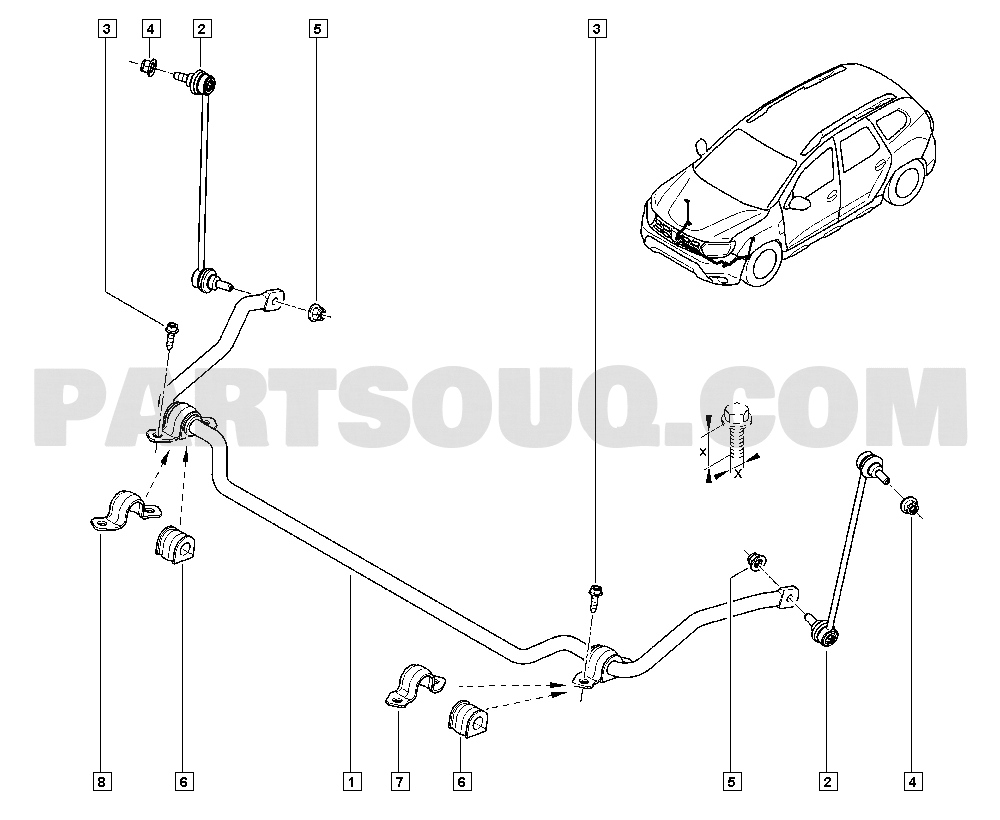

Dziś chciałem wymienić gumy stabilizatora z przodu a tu zonk.
Gumy są wklejone do drążka trzeba je wycinać.
Założyłem ori 546114237R ale widać na zdjeciach jak pasują
pomoże ktoś namierzyć co to za wynalazki ?
stabilizator ma 20mm
Stare gumy , bez numerów firma siliko

Sprawdź pod tym numerem VKDS 356011 :)

wychodzi że to zamiennik 546114237R

Reno polska odpisało:
Tuleje stabilizatora przychodzą tylko z całym stabilizatorem koszt jedyne 700 zł , do tego demontaż wymaga rozebrania połowy samochody
Pomógł: 89 razy
Posty: 3847
Wysłany: 2026-06-11, 16:30
546114237R lub 8200852550

Przecież tam jest przerwa na palec
Reno raczej nie zmieniło kształtu stabilizatora bo ma tak samo 20mm i końcówki są te same.
Ramy raczej też więc wystczy kupić obudowy tulejek gumowych przykręcenne do ramy o powinny być ok.

SKF z Turcji
Juz w moich rękach i zero zdziwienia fizycznie otwór w tulejce ma 18mm czyli tyle samo ile orginalny

Cały stabilizator ma numer 546114126R i sprzedają go z wklejonymi gumami

Nabyłem cały drążek stabilizatora od dustera 1 oraz 2 , one sie w ogóle niczym nie różnią poza ta oprawką gumowej tulei przykręcaną do ramy.
Najgorsze jest to ze żeby wyjąc cały stabilizator trzeba u mnie opuścić ramę silnika albo demontować zderzak z chłodnica a stare gumy stabilizatora się w 15 min wymieniało , super postęp.
Już nie mówiąc że drążek z gumami 546114126R w aso 700 zł a same gumy 546114237R 45 zł
