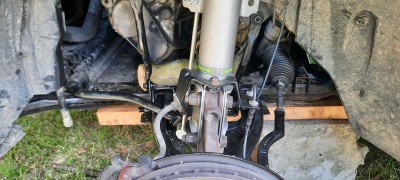

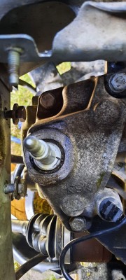

Po podniesieniu samochodu trzeba zamocować tuleje na łapach silnika i tu spraw jest prosta , zabawa zaczyna się że skr?ynią biegów z uwagi na pochowane śruby . Najszybsza metoda według mnie to demontaż poduszki od skrzyni , po wcześniejszej jej podbudowie, można użyć wyspecjalizowanego narzędzia czyli kawałka obciętej gałęzi . Dostęp do śrub trzymających łapę po demontażu poduszki jest idealny , można to zrobić w godzinę czasu .
