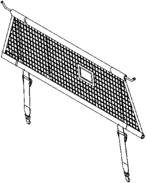

Aktualnie dostępna "krata oddzielająca" wygląda tak:
- nr ref 6001998197, cena 296zł brutto.
Natomiast stara kosztowała 479zł (ale widziałem parę razy na Allegro za chyba niecałe 200zł), miała nr 6001549455 i wyglądała następująco:
Plik ściągnięto 37342 raz(y) 17,83 KB

Laisar ta stara była elastyczna a nowa jest sztywna bo jakoś niedowidzę :lol:
Wysłany: 2009-08-18, 15:33
Dokładnie tak - stara ma oczka "tekstylne".

z tego co widzę tekstylna nie jest zwijana (jak roleta) tylko podwieszana :-)
...a czym była spowodowana zamiana z miękkiej na sztywną?
- czy ładunek przebijał lub zrywał tekstylną?
Dzwoniłem do serwisu, potwierdzam: tekstylna kosztuje ~500zł , metalowa ~300zł
Na allegro jednak widzę, ze łudząco podobne są do R. Kangoo i C. Berlingo - ciekawe czy pasują...

Ja jestem szczęśliwym posiadaczem siatki tekstylnej (z Allegro, kosztowała wówczas niecałe 50 PLN łącznie z przesyłką).
A teraz po kolei odpowiadając na pytania:
Radek napisał/a:
Ciekaw żem jak to wygląda i czy się sprawdza.
Na szczęście nie miałem okazji "testować" tej siatki w ekstremalnych warunkach. Jednakże jak jest założona to nic dużego do kabiny nie ma prawa wpaść, więc można ładować bez obaw pod sufit.
Mocowanie tej siatki jest bardzo pewne. Najpierw zaczepia się górny pręt w specjalnych gniazdach w samochodzie. Górny pręt z dolnym łączą 4 paski (trochę cieńsze niż pasy bezpieczeństwa), dzięki czemu np. walizka nie rozerwie siatki i nie ma prawa wlecieć do środka. Te paski ledwo widać na rysunku wrzuconym przez laisar-a. Od dolnego pręta idą dwa pasy mocujące, które zakończone są haczykami zaczepianymi pod środkową kanapę. Mają one regulowaną długość i praktycznie nie ma możliwości ich zdjęcia (lub założenia) bez podniesienia środkowej kanapy.
Siatka ta nie przeszkadza w posiadaniu trzeciego rzędu foteli - oczywiście chcąc posadzić tam kogokolwiek należy ją zdemontować (30 sekund), ale siatka i trzeci rząd nie wykluczają się wzajemnie.
Na pas do środkowego siedzenia jest w siatce specjalne "okienko".
Wadą siatki jest, niestety, nienajlepsze wykonanie. Sznureczki mogą na końcach wysuwać się z obszycia. Trzy tubki kleju "Kropelka" i godzina roboty rozwiązują ten problem.
antropolog napisał/a:
Jak jest zamontowana to nie da się jej zwinąć (ale za to, jak pisałem, zaczepiona jest solidnie).
A jak siateczkę zdejmiesz, to wówczas możesz ją zwinąć ;-) w przeciwieństwie do kratki.
