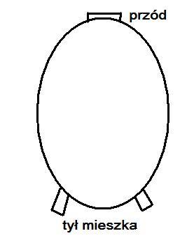

A masz wszystkie 3 zaczepy ?
Są dwa zaczepy na ramce mieszka od strony hamulca ręcznego oraz jeden zaczep zatrzaskowy od strony konsoli środkowej.
Wkładasz ramkę zaczynając od wprowadzenia strony tylnej tej od hamulca ręcznego, tak aby dwa zaczepy weszły do środka otworu na ramkę - następnie wciskasz od góry na dół przód ramki aby zaczep zatrzaskowy zablokował się o plastyk otworu na ramkę.

nie, tylne zaczepy są długie.
A przedni jest krótki, ale szeroki.

Z tego zdjęcia w ogóle u ciebie nie widzę przedniego zaczepu.
Ani nie widać tylnych również, bo zasłaniasz ręką.
Zrób zdjęcie przodu od góry i tyłu od góry.
Aby zdemontować, trzeba ramkę podnieść do góry nad biegi.
Widać wtedy plastykową opaskę zaciskową - należy ją przeciąć.
Oraz należy trochę rozpruć szycie łączenia mieszka aby go zdjąć z gałki biegów.

To nie masz przedniego zaczepu, powinien być centralnie na środku szycia mieszka.
Ramka i mieszek dokładnie taka sama jak w Sandero - element jest ten sam.

Tutaj narysowałem ci Beckie jak ten przedni zaczep wygląda z boku :
Plik ściągnięto 19925 raz(y) 9,25 KB
Ostatnio zmieniony przez jackthenight 2010-01-27, 21:46, w całości zmieniany 1 raz

Dzięki. Na pewno u mnie tego nie ma, czyli j.w.
